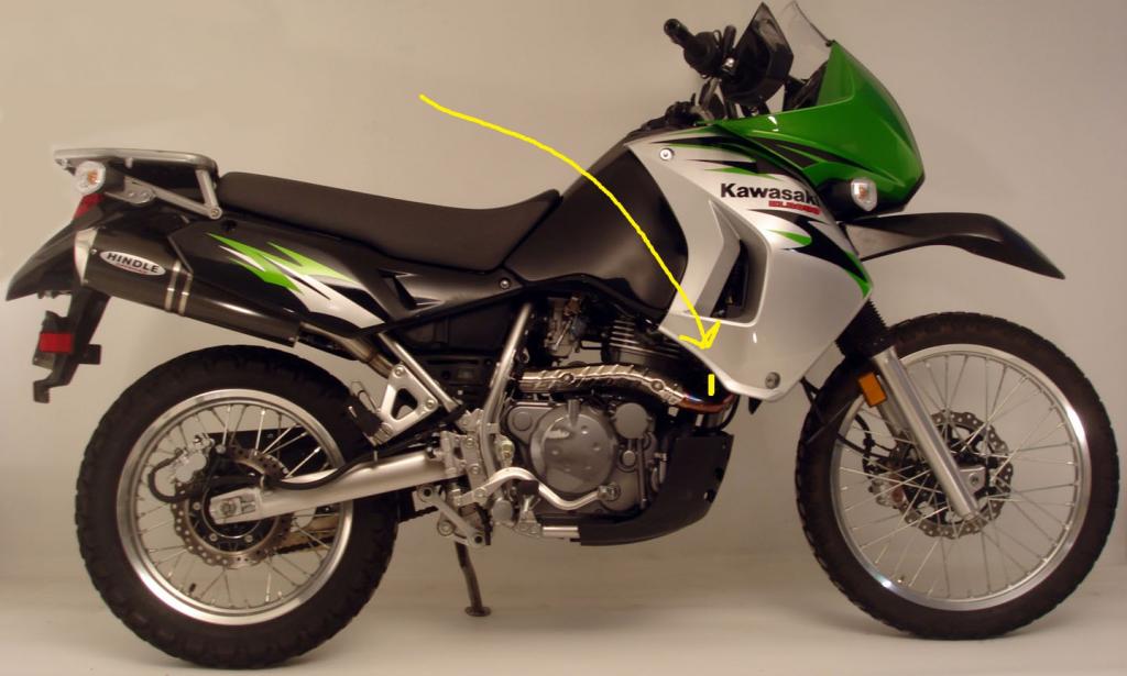

C'est pas quelque chose de vite fait car tu dois faire un trou dans la pipe d'exhaust pres de la sortie du moteur et souder un adapteur (voir le lien plus bas
http://cgi.ebay.com/ebaymotors/Stainless-Steel-oxygen-sensor-o2-O2-fitting-…
Voici une bonne place pour faire le trou (sonde vers le haut) car il faut protéger la sonde des roches provenant de la roue avant
